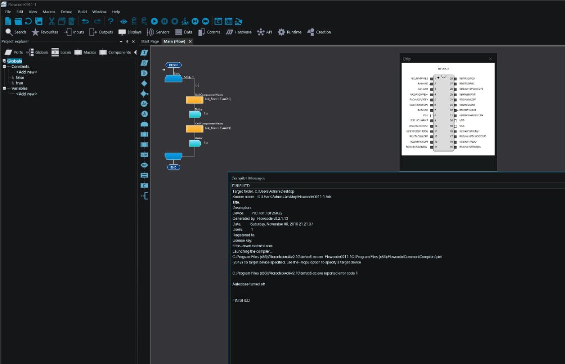

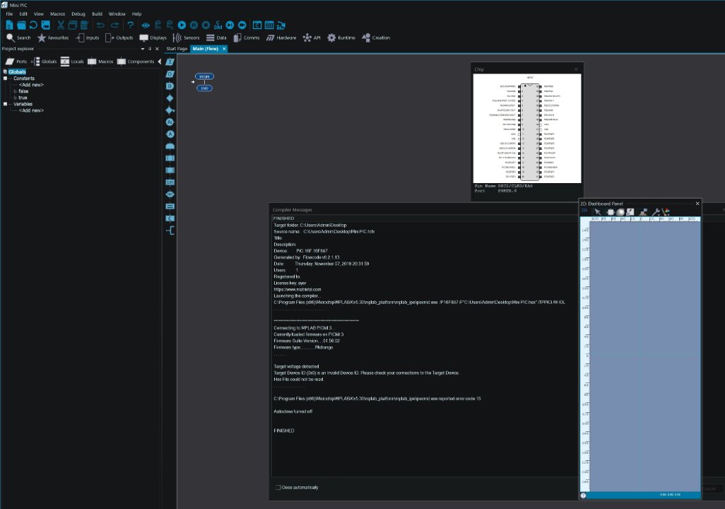

Hi, mache gerade meine ersten Versuche. Ich habe MPLAB IDE + IPE installiert. Wenn ich mit Flowcode ( 30 Tage - Demo ) LED Blink brennen will, kommt ein Fehler. Fehler 15. Er kann das Hex File nicht lesen .
Hat jemand eine Idee ?

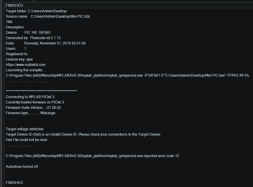

Hallo Pietack
Das sieht nach Problem mit der Verbindung vom PicKit3 zum Pic aus. Kontrolliere beim Pickit3 den Pin1 mit dem weissen Dreick mit dem Pin1 auf deinem Board. Du kannst auch dein Schema von deinem Board mit der Verbindung posten. Kontrollire auch das Du auf deinem Board den exakt gleichen PIC hast wie im Flowcode ausgewählt.

Hallo Stefan, ich habe jetzt mal ein Board dran, was unter MPLAB IDE + IPE läuft. Jetzt erkennt er meinen Chip nicht :(

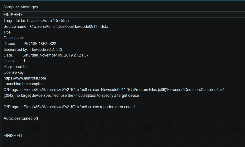

Post by Pietack2 »
So ist es wohl besser
