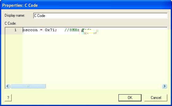

Re: PIC16F883 / Internal Clock RA6 & RA7
Here are some screenshots that should help.
Die Option nennt sich "internal OSC I/O", wie DavidA schon vorher erklärt hat, also "with I/O", was bedeutet,
dass die Pins RA6 und RA7 weiterhin als Input und Output verwendet werden können.
Gruß
Dirk
Gruß
Dirk
