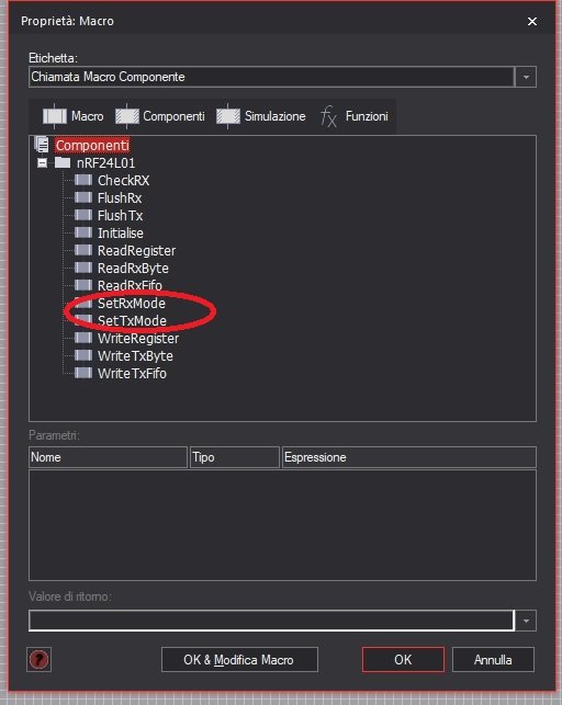

Ciao claudemir
Ti rispondo in lingua italiana così potrai tradurre facilmente con google.
Io non ho mai usato il modulo in modalità bidirezionale, ma ho usato quattro moduli trasmettitori e uno ricevitore, credo però che basti settare il modulo in modalità TX per inviare dati e poi successivamente in modalitè RX per ricevere i dati. In FC7 è possibile fare questo, basta inserire le istruzioni nel ciclo While. Il componente che ho creato io funziona solo FC8 e penso anche su FC9.
Buon lavoro.
Buon lavoro.
- Foto_1.jpg (42.57 KiB) Viewed 7413 times
