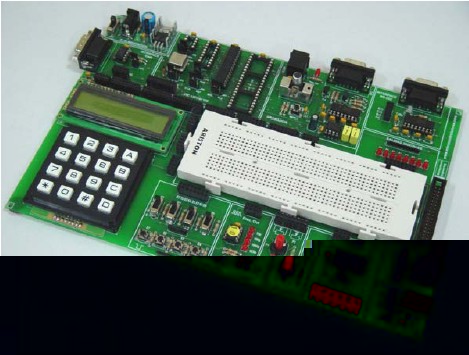

Esta es una foto del entrenador Pic school

Por fin ya me funciona, el error estaba en un fallo del cableado gracias por tu interes un saludo.
