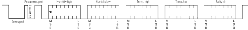

Je vous présente mon programme pour lire les capteurs d'humidité et de température DHT11, DHT22, AM2302
Ce capteur transmet 40 bits: l'humidité en 16 bits, la température en 16 bits, et une somme de contrôle en 8 bits.
DHT11 humidité en 8 bits, température 8 bits (boitier bleu)
DHT22 ou AM2302 humidité en 16 bits, température en 16 bits. (Boitier blanc)
Branchement Port F0 ou An0 sur Arduino pour les autres l'adaptation est facile.

Hello my friend, now I can see some activity in my display but the variable values are in a 16 bit format right? How do I separate the integers numbers from the decimal numbers? It's 8 bit integral humidity - 8 bit decimal humidity - 8 bit integral temp. - 8 bit decimal temp. How can I achieve the right display reading? Thanks a lot for your support.

For the DHT11
8 bit decimal humidity =0
8 bit decimal temp =0
Le DHT11 ne transmet que l'entier sur 8 bits en BCD, la partie décimale =0
Le DHT22 transmet la partie entière et décimale en BCD sur 16 bits
