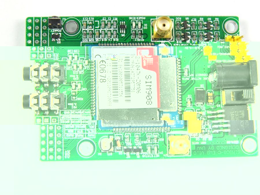

hola buenos días, quisiera enviar sms con modulo sim908....¿alguien sabe si los comandos at del modulo sms y gps flowcode son compatibles con el sim908?
PD: les dejo lo que tengo implementado para que si puede ser me den su opinion, saludos.

El programa se ve bien , es posible que tenga que mover la demora de 2 segundos al interior de la rama SÍ de la decisión icono para asegurar su prensa conmutador es sensible . De lo contrario se tiene que potencialmente mantenga pulsado el interruptor durante un máximo de 2 segundos antes de que funcione .
No estoy seguro de cómo los datos GPS funciona en el SIM908 . Si está constantemente fluyendo hacia fuera como es en un módulo GPS estándar, entonces es posible que tenga problemas . Si sólo se envía cuando se solicita a continuación, que debería estar bien ya que actualmente tiene.
The program looks ok, You might have to move the 2 second delay to inside the yes branch of the decision icon to ensure your switch press is responsive. Otherwise you will potentially have to hold the switch for up to 2 seconds before it will work.
I'm not sure how the GPS data works on the SIM908. If it is constantly streaming out like it is on a standard GPS module then you might have problems. If it is only send out when requested then it should be fine as you currently have it.

gracias por responder, he terminado el pcb con el modulo sim908, voy a provar como funciona el programa de flowcode en el y comentare si funcionó bien o no, saludos.
PD: el pcb ya lo he probado y funciona perfecto con un codigo programado en asm, asi que si ahora no funciona podemos estar seguros al 100% que no es problema del pcb, sino que el sim908 no es compatible con el flowcode saludos.

esta claro que los comandos AT de gobierno de gsm flowcode no son compatibles con el sim908............se que ahora solo quedaría la opción de rs232, pero no se como hacerlo alguien tiene algún ejemplo o sabe donde encontrar un ejemplo en la red? saludos.

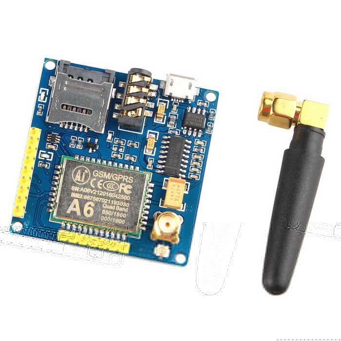

Hola amigo pudiste resolver tu problema?? Yo también quiero hacer algo parecido pero con una alarma en donde el aviso me llegue al celular(smartphone). Yo quiero usar el A6 GPRS GSM Module Adapter.

Entonces no puedo usar el A6 ??
Los veo diferentes.

Flowcode uses commands "AT" not estandart, A6 uses commands "AT" estandart??

Estuve leyendo que al parecer si funciona con el sim800L

The difference is that in standard module this one sending pulses of information constant, because of it it is not compatible with flowcode, in order that if it is compatible alone it transmits pulses of information when they are requested...
PD: I will find out on sim800l and I comment on the results to you ... regards :)
