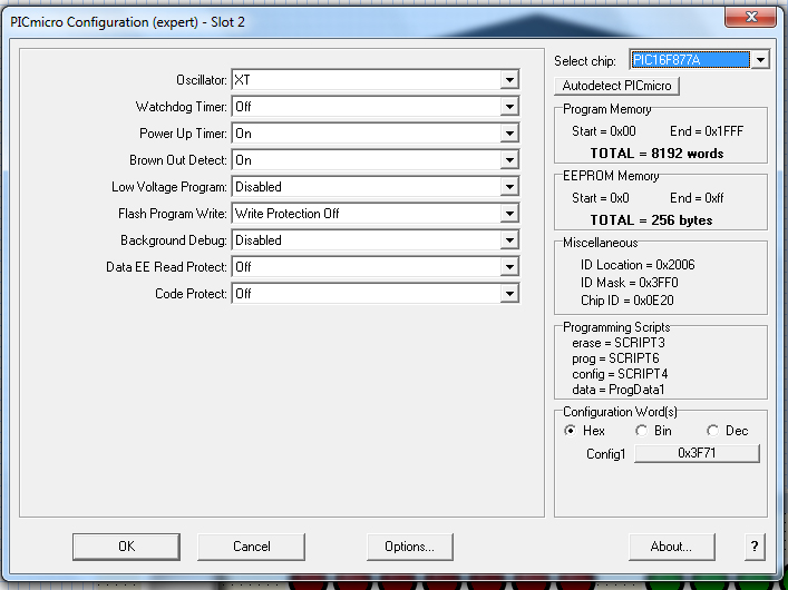

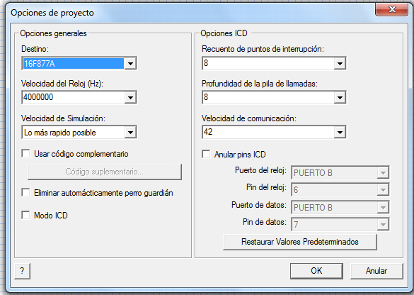

hola que tal, pues ya he tratado de usar mas este programa, ahora mismo estoy realizando un programa en el que devo de utilizar la interrupcion externa.
la cuestion es que el programa simulado me funciona pero cuando lo hago en fisico no realiza lo mismo, en fisico si me realiza bien el programa principal pero NO la interrupcion, no la realiza de manera correcta. realmente no se que estoy haciendo mal por eso les pido ayuda.
les dejo el archivo de flowcode v.4
imagenes de la configuracion
interrupcion.fcf
(10 KiB) Downloaded 444 times
