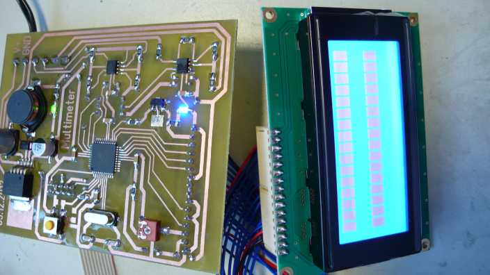

ich nutze V5 für AVR und habe ein Problem ein 16x4 LCD mit HD44780 Kontroller zu initialisieren.
Das Display ist von Reichelt, ein LCD 164A BL .
Ich habe ein Projekt mit einem Atmega32 mit einem 16x4 LCD angelegt.
Die Simulation funktioniert super, aber in der Schaltung sind die Zeile 1 und 3 komplett ausgefüllt und die Zeilen 2 und 4 bleiben komplett leer.
In der originalen Schaltung verwende ich einen Atmega32 TQFP 44Pin bei 16 MHz.

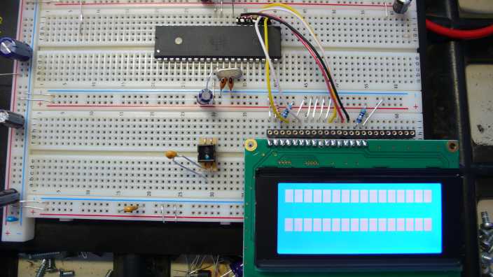

Aber mit der 40 Pin DIP Variante auf einem Steckbrett mit einem 2. Display funktionierts genauso (nicht) - die gleichen Sympthome.
Laut google ist das Display wohl nicht korrekt initialisiert.
Wie kann ich das ändern?
Habe leider nur begrenzt Ahnung vom programmieren :-( (deshalb nutze ich ja Flowcode).

Danke für die Antwort,
im Anhang ist mein Projekt und die Datenblätter von 2 LCDs.
Das 16x4 initialisiert sich nicht - das 16x2 funktioniert ganz normal.
Ich lasse beim Start das Backlight im 1 Hz Takt blinken um zu kontrollieren, ob der Takt stimmt - er stimmt !
Ich habe auch schon den externen Quarz und den internen Oszillator ausprobiert, aber es verhält sich immer gleich.
Auch ein Testaufbau mit einem identischem 16x4 LCD auf einem Steckbrett verhält sich gleich.
Wenn ich statt dessen ein 16x2 LCD verwende funktioniert alles ganz normal.

Also a test with an identical 16x4 LCD on a breadboard behaves the same ( see the attached pics ).

Gott bin ich dämlich - Asche auf mein Haupt.
Es hat jetzt fast 6 Wochen gedauert, bis ich bemerkt habe, dass ich die Pins für Register Select "RS" und Enable "E" in der Software vertauscht habe.
Flowcode ist unschuldig - ich gehe mich jetzt schämen :oops:
